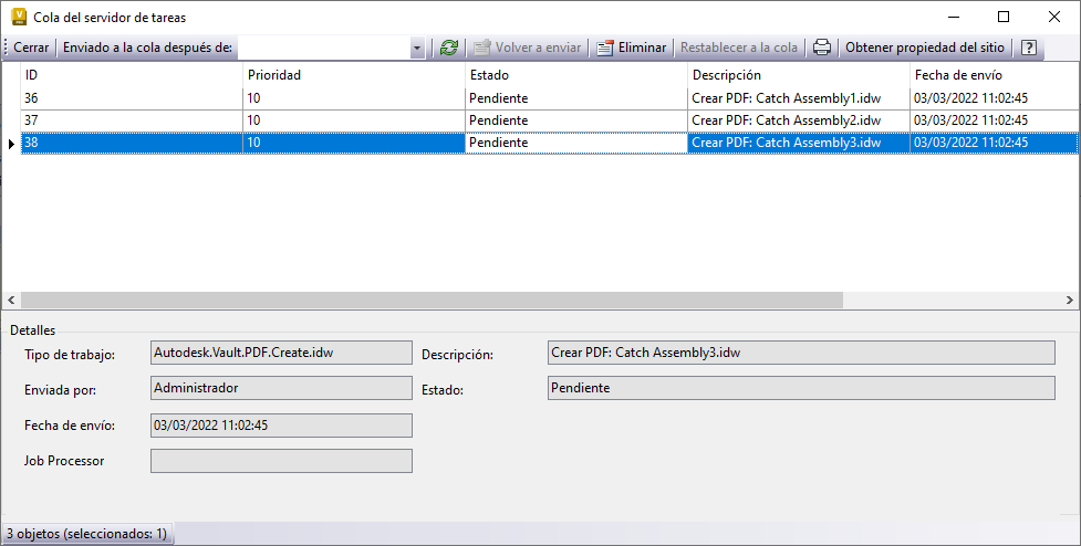

Descripción del cuadro de diálogo Cola del servidor de trabajos
El cuadro de diálogo Cola del servidor de tareas permite administrar los trabajos que se han enviado a la cola para su publicación. En este cuadro de diálogo se pueden imprimir trabajos manualmente, reenviar un trabajo suspendido, revisar los detalles de trabajos individuales y personalizar la forma en que se muestra la información de la cola de trabajos.

Detalles de la cola del servidor de tareas
En esta tabla se describen los detalles del cuadro de diálogo Cola del servidor de trabajos.
Detalle | Descripción |
Tipo de tarea | Tipo de trabajo que se ha enviado para el procesamiento. Los trabajos de visualización se muestran como Autodesk.Vault.DWF.Create, donde se muestra la extensión del archivo. |
Enviado por | Muestra el nombre del usuario que ha enviado el trabajo a la cola. |
Fecha de envío | Muestra la fecha y la hora en que el trabajo se ha enviado a la cola. |
Job Processor | Muestra el nombre del equipo que ha quitado el trabajo de la cola para su procesamiento. |
Descripción | Muestra más información acerca del trabajo en la cola. Este campo también muestra Creación del DWF: nombre de archivo. |
Estado | Indica si el estado del trabajo es Pendiente, Procesando o Error. |
Resultados | Muestra información solo si el trabajo presenta un estado de error. |
Comandos del servidor de trabajos
En esta tabla se describen los comandos del cuadro de diálogo Cola del servidor de trabajos.
Comando | Descripción |
Cerrar | Permite cerrar el cuadro de diálogo Cola del servidor de trabajos. |
Enviado a la cola después de | Permite filtrar la lista para mostrar los primeros 1000 trabajos enviados a la cola después de la fecha y hora especificadas. |
Actualizar | Permite actualizar la cola. |
Volver a enviar | Permite volver a procesar un trabajo que ha experimentado un error. Este botón solo está activo cuando se inserta un trabajo en estado de error. |
Eliminar | Permite suprimir un trabajo enviado de la cola. |
Restablecer a la cola | Permite eliminar la reserva de un trabajo realizada por el procesador de trabajos. |
Imprimir | Permite imprimir la rejilla de la cola actual en la impresora por defecto. |
Obtener propiedad del sitio | Permite procesar los trabajos enviados a ese sitio. Cuando un cliente de Vault envía un trabajo, este se coloca en la cola de trabajos y solo lo procesan los procesadores de trabajos conectados a ese sitio. Para evitar que los archivos se transfieran entre varios sitios, un procesador de trabajos no procesará las tareas enviadas a otros sitios. |
Ir a la carpeta Nota: Haga clic con el botón derecho del ratón en una tarea específica para ver esta opción. | Busca y resalta el archivo en el almacén. |
