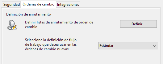

Edite las listas de enrutamiento y definiciones de flujo de trabajo en la ficha Órdenes de cambio del cuadro de diálogo Configuración global.
Acceso a la ficha Órdenes de cambio en el cuadro de diálogo Configuración de Vault
  1. Seleccione Herramientas > Administración > Configuración global.
  2. En el cuadro de diálogo Configuración global, seleccione la ficha Órdenes de cambio.
Definición de enrutamiento
Active las listas de enrutamiento, edite un enrutamiento existente y edite los participantes del enrutamiento.
Definición de los flujos de trabajo
Seleccione la definición de flujo de trabajo que desea usar de la lista desplegable. Si el estado Activar está activado, se añade un estado denominado Activar entre los estados Trabajo y Revisar. Al aprobar la orden de cambio en el estado Activar, esta pasa al estado Revisar. Si se rechaza la orden de cambio, esta vuelve al estado Trabajo. La función Comprobador se añade a la lista de funciones de los participantes del enrutamiento. Si se selecciona el estado Activar, no se puede crear un nuevo enrutamiento a menos que se asigne un Comprobador. El flujo de trabajo Estándar no incluye el estado Activar ni la función de Comprobador.
