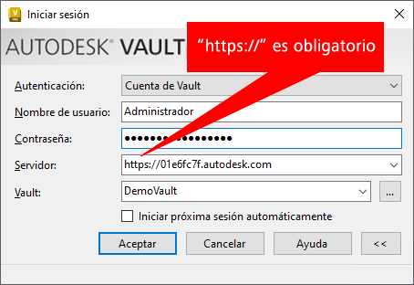

Conectarse a una puerta de enlace
El inicio de sesión en una puerta de enlace sigue el mismo procedimiento que el inicio de sesión en un almacén mediante una conexión directa con el servidor. El campo Servidor recibe una URL HTTPS para la puerta de enlace (el nombre de host de una puerta de enlace, que se muestra cuando un administrador administra una puerta de enlace) en lugar de un nombre de servidor. Los clientes de Vault no se pueden conectar a la puerta de enlace si se omitehttps:// de la dirección URL.
