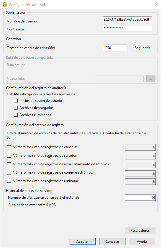

Configurar el número de archivos de registro que se muestran
Configure el número de registros de la consola, del servidor y de correo electrónico retenidos en el servidor de Vault.
  1. En la consola ADMS, seleccione Herramientas > Administración.
  2. En el cuadro de diálogo Configuración global, seleccione la ficha Configuración avanzada.
  3. Haga clic en Configuración.
  4. En el área Configuración del registro de auditoría, seleccione si desea activar la visualización de los registros para realizar un seguimiento de los usuarios que inician sesión en el almacén, los archivos descargados y suprimidos del almacén.
  5. Seleccione la casilla de verificación del tipo de registro del que desea modificar el límite de visualización y escriba un nuevo valor. El valor mínimo y por defecto es 6 registros. El número máximo de registros por tipo es 99.
  6. Haga clic en Aceptar para guardar los cambios.
