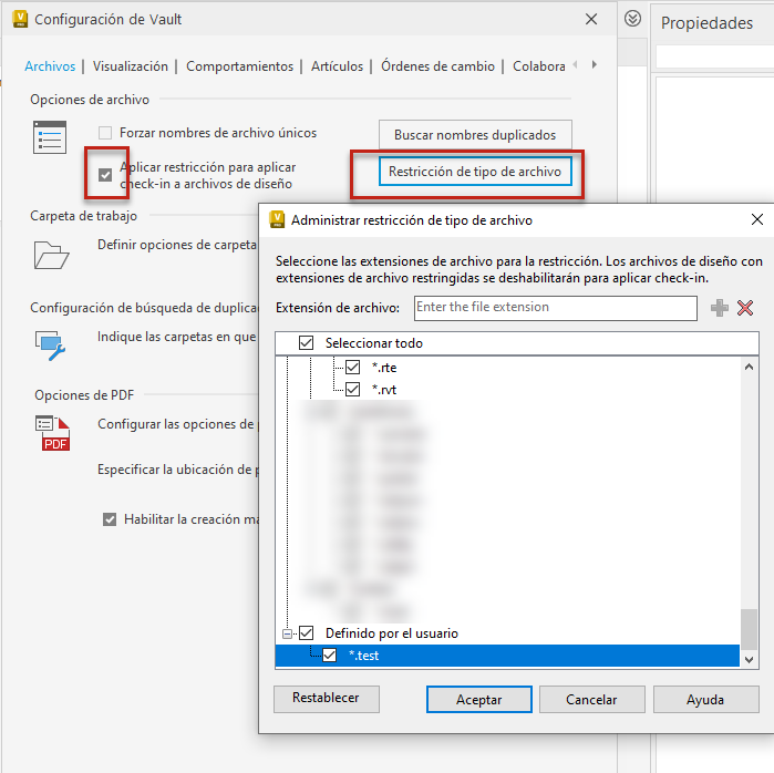

Para ver o actualizar la restricción de extensión de archivo:
Vaya a Configuración de Vault y haga clic en la ficha Archivos.
Haga clic en Restricción de tipo de archivo.
Se muestra el cuadro de diálogo Administrar restricciones de tipo de archivo. El cuadro de diálogo muestra todas las extensiones de archivo definidas por el usuario y el sistema.
En el cuadro de diálogo Administrar restricciones de tipo de archivo,
Haga clic en Aceptar para guardar los cambios.
Haga clic en Restablecer a los valores por defecto para restaurar los parámetros de extensión de archivo originales.
