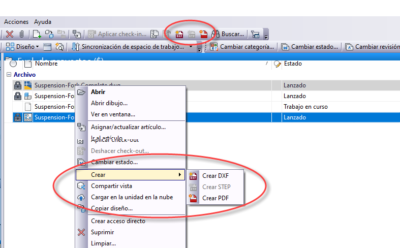

  1. Seleccione el archivo CAD para el que desea crear un archivo manualmente.
  2. Haga clic con el botón derecho y seleccione Crear > Crear (DXF, PDF, STEP). O seleccione el comando de la barra de herramientas.
    Como alternativa, puede hacer clic en Acciones > Crear en la barra de herramientas y seleccionar el comando Crear (DXF, PDF, STEP).

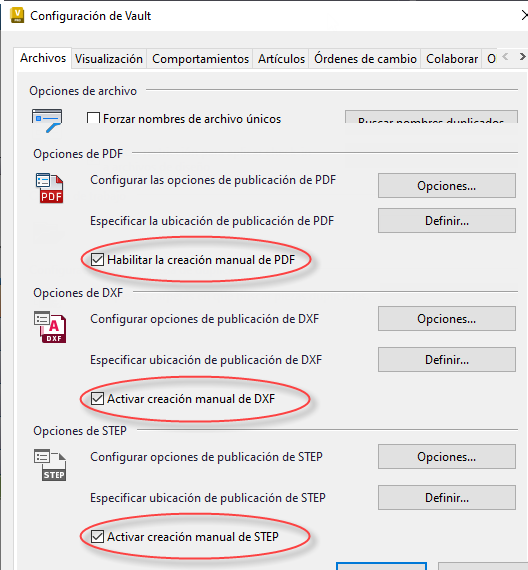

Nota: Como administrador, debe activar la casilla de verificación de creación de archivos en la sección Opciones de DXF, PDF y STEP del cuadro de diálogo Configuración de Vault para utilizar la función Crear archivo.
