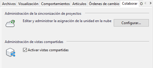

Acceda a la ficha Colaborar.
- Haga clic en Herramientas > Configuración de Vault.
- En el cuadro de diálogo Configuración de Vault, seleccione la ficha Colaborar.
Administración de Project Sync
Nota: Esta característica solo está disponible en Autodesk Vault Professional. También es necesario suscribirse a Fusion Team para utilizar Project Sync.
Configure la sincronización de archivos entre Vault y las unidades cloud de Autodesk. Con Project Sync se puede realizar lo siguiente:
- Cargar contenido a una unidad cloud
- Descargar contenido de una unidad cloud
- Programar la sincronización de archivos entre Vault y una unidad cloud de Autodesk
- Configurar la asignación de carpetas para la sincronización de archivos
Activar sincronización manual
La sincronización manual permite cargar contenido en una unidad cloud o descargar contenido de ella a petición del usuario.
Vistas compartidas
Utilice Vistas compartidas para colaborar en una representación visual del modelo o diseño en línea. Por ejemplo, cree una vista compartida para que un cliente solicite la aprobación o para proporcionar un acceso sencillo a su equipo de ventas para las presentaciones in situ.
Consulte Acerca de vistas compartidas para obtener más información.
Importante: Las vistas compartidas están disponibles para los suscriptores de Vault Professional.
