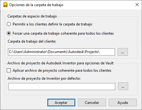

  4. En la sección Carpeta de trabajo, haga clic en Definir.
  5. En el cuadro de diálogo Opciones de la carpeta de trabajo, seleccione Forzar una carpeta de trabajo coherente para todos los clientes.
  6. Especifique la ubicación de red compartida para la carpeta de trabajo en el campo Carpeta de trabajo del cliente o busque una ubicación.

  7. Haga clic en Aceptar.
  8. En el cuadro de diálogo Configuración de Vault, haga clic en Cerrar.
