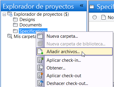

Añada archivos a un almacén mediante el comando Añadir archivos en el cliente de Vault.
  1. Haga clic con el botón derecho del ratón en la carpeta de almacén a la que desea añadir el archivo y, a continuación, seleccione Añadir archivos. Aparecerá un navegador de archivos.
