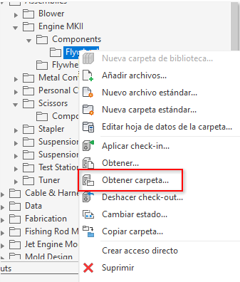

Para acceder al comando Obtener carpeta, realice una de las siguientes acciones:
- Haga clic con el botón derecho en una carpeta del panel de estructura de carpetas y seleccione Obtener carpeta.
- Haga clic con el botón derecho en una carpeta de la vista principal y seleccione Obtener carpeta.
