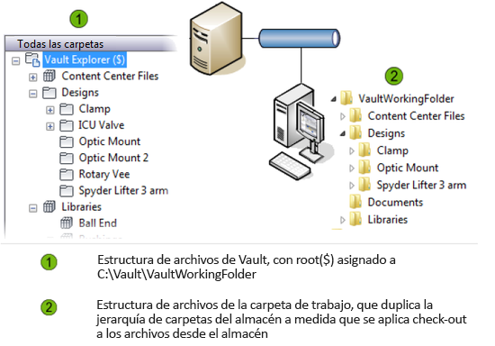

La carpeta de trabajo contiene copias de solo lectura de los archivos a los que se ha aplicado check-out desde un almacén.
Cuando se ha aplicado check-out a un archivo, la versión en estado de check-out del almacén reemplaza el archivo en la carpeta de trabajo y pasa a ser de lectura y escritura para su edición. Si se vuelve a aplicar check-in al archivo en el almacén, la versión local de la carpeta de trabajo vuelve al estado de solo lectura.

Cada almacén tiene una carpeta de nivel raíz. El nivel raíz de un almacén se indica mediante $.

    Sugerencia: Se recomienda definir la ubicación de la carpeta desde el nivel raíz ($) del almacén.
    Nota: La carpeta de trabajo debe definirse desde el nivel raíz ($) del almacén en una carpeta local para los archivos de AutoCAD y AutoCAD Mechanical. El complemento Vault para AutoCAD ignora las carpetas de trabajo que no están definidas en la raíz ($).
