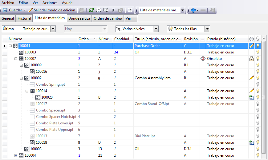

Iconos de estado de la lista de materiales
Es importante comprender los iconos de estado y la configuración de estado de la ficha Lista de materiales para optimizar la administración de las listas de materiales.
Nota: La característica Lista de materiales solo está disponible en Vault Professional.
Vista de la lista de materiales de un artículo
Iconos de estado y detalles
