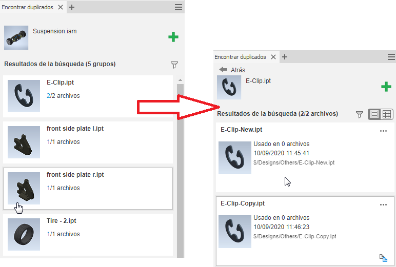

Haga clic en Buscar. Los grupos de resultados de búsqueda se muestran en el panel Encontrar duplicados.

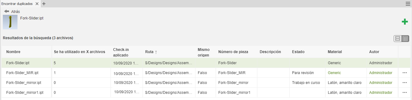

Haga clic en un resultado de grupo deseado para ver piezas duplicadas individuales.
indica las piezas con el mismo origen (por ejemplo, las piezas creadas con Copiar diseño o las copias manuales).
Haga clic en
Atrás para volver a la lista de resultados de grupos.

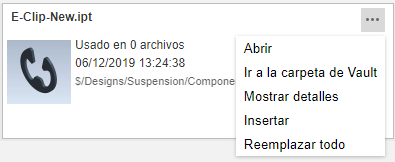

Haga clic en
junto a la pieza de resultado de la búsqueda para acceder a las siguientes opciones:
Abrir | Abre la pieza seleccionada en Inventor. |
Ir a Vault | Abre la pieza seleccionada en Vault. |
Mostrar detalles | Muestra detalles sobre una pieza, por ejemplo el número de versiones o el lugar donde se utiliza. |
Insertar | Inserta la pieza seleccionada en el ensamblaje activo. |
Reemplazar todo | Reemplaza todos los ejemplares de la pieza en el ensamblaje. |
