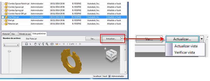

- Seleccione un archivo y seleccione la flecha situada junto al botón Actualizar.
- En el menú que aparece, seleccione Queue Update.
- Pulse el botón Guardar.
Nota: Este parámetro permanecerá constante y, cada vez que se seleccione el botón Actualizar, el servidor de trabajos se utilizará para crear el archivo de visualización.
