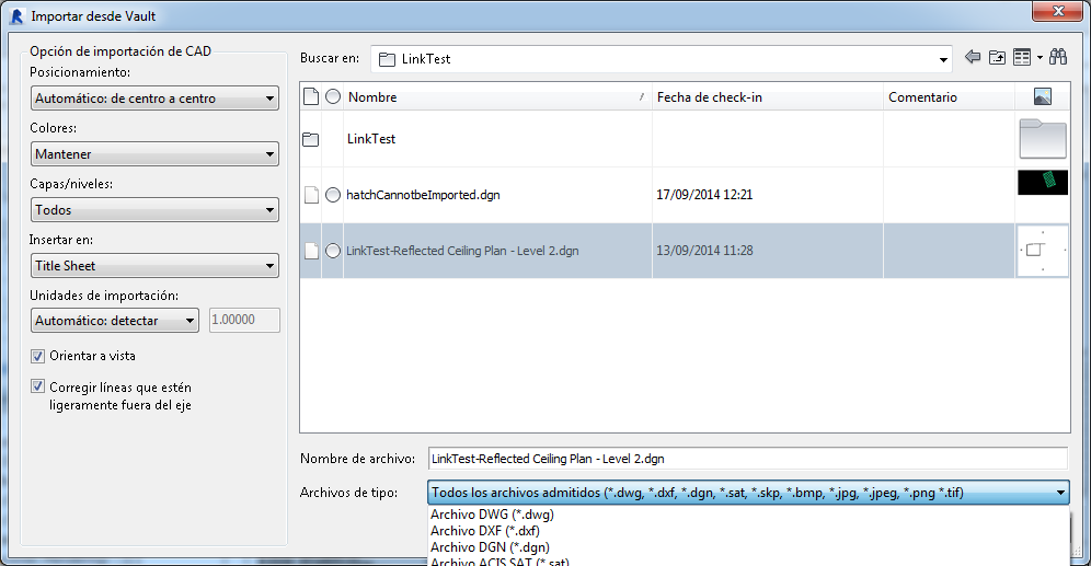

Cuadro de diálogo Importar desde Vault
Es posible seleccionar un archivo en Vault para importarlo en el proyecto de Revit actual. También se pueden especificar opciones de posición para el archivo importado en el cuadro de diálogo Importar desde Vault.

Opciones de posición
Es posible seleccionar una posición preferencia al importar un archivo al proyecto de Revit actual.
En la siguiente tabla se describen las opciones de posicionamiento disponibles para la selección. Consulte Opciones de importación y vinculación para formatos CAD y modelos de Revit para obtener más información.
