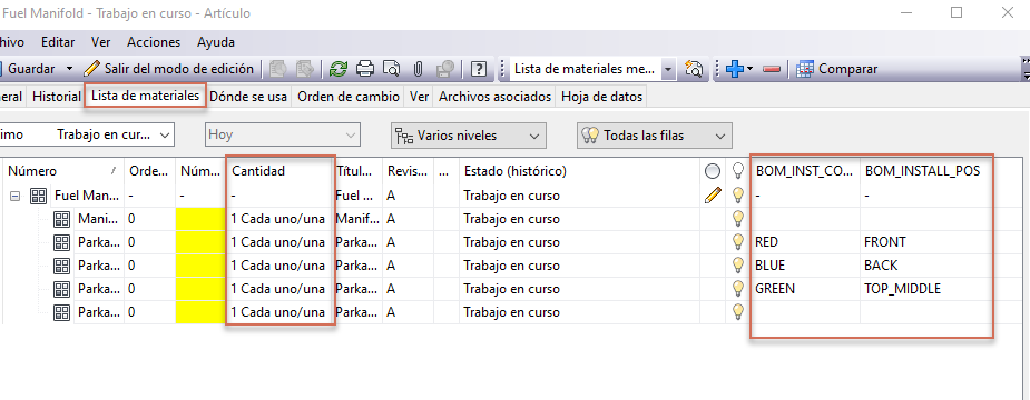

Para mostrar las propiedades de ejemplar, debe personalizar las propiedades de fila de la lista de materiales en Vault y crear nuevas propiedades de fila que se asignen a propiedades de archivo con valores de propiedades de ejemplar.
Una vez que se haya aplicado correctamente el check-in del archivo con propiedades de ejemplar en Vault, lleve a cabo los siguientes pasos:
- En el menú Barra de herramientas, seleccione Administración > Configuración de Vault.
- En el cuadro de diálogo Configuración de Vault, seleccione la ficha Comportamientos.
- Haga clic en Propiedades para crear una nueva propiedad de fila de la lista de materiales que se asigne a las propiedades de archivo para agilizar el proceso de administración de diseños. Consulte Crear una definición de propiedad de fila de lista de materiales para obtener más información.
- Seleccione la ficha Asignación para asignar propiedades a una propiedad definida por el usuario. La prioridad de asignación determina el orden en el que las propiedades se escriben en un objeto del almacén. Consulte Propiedades de asignación para obtener más información.
- Una vez creada una definición de propiedad, seleccione el archivo con propiedades de ejemplar, haga clic con el botón derecho y seleccione Asignar/actualizar artículo para mostrar el cuadro de diálogo Artículo.
- Seleccione la ficha Lista de materiales y haga clic en la fila Lista de materiales.
- Haga clic con el botón derecho en el artículo y, a continuación, seleccione Personalizar vista para personalizar la forma en que se muestran las listas de materiales en el panel de vista preliminar y en el registro de artículos.
- En el cuadro de diálogo Personalizar vista, haga clic en Campos para añadir propiedades recién creadas como campos en la lista de materiales. Consulte Personalización de la vista de la lista de materiales para obtener más información.
- De nuevo, haga clic en la fila de la lista de materiales, haga clic con el botón derecho en el artículo y seleccione Activar ramificación. La fila seleccionada y todos sus hijos se incluyen en la lista de materiales.
- Haga clic en Guardar.
