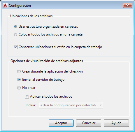

  1. Para aplicar check-in a un archivo.
  2. En el cuadro de diálogo Aplicar check-in, pulse el botón Configuración y seleccione Enviar al servidor de trabajos en la sección Opciones de visualización de archivos adjuntos.
  3. Haga clic en Aceptar para completar la operación.
El archivo de visualización asociado se envía el procesador de trabajos.
