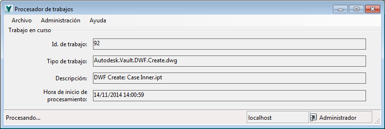

Detalles de Job Processor
| Detalle | Descripción |
Identificación de trabajo | Muestra el número del trabajo que se está procesando actualmente. |
Tipo de trabajo | Muestra una descripción del trabajo que se está procesando. |
Descripción | Muestra más información acerca del trabajo en la cola. |
Estado | Muestra el estado actual de Job Processor. |
Barra de estado | Muestra el nombre del servidor y la cuenta de usuario. |
Hora de inicio de procesamiento | Hora en que Job Processor ha comenzado a procesar un trabajo. |
