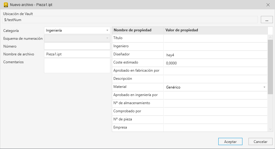

Cuadros de diálogo de Estándar de datos por defecto
Datos estándar de Vault instala los cuadros de diálogo de Estándar de datos por defecto que puede modificar un administrador.
El valor por defecto del cuadro de diálogo varía en función de la versión de Vault.
Los usuarios pueden introducir un título nuevo, una descripción e información de la empresa para el archivo. XAML determina automáticamente todos los demás campos.
Por defecto, se proporcionan los siguientes campos.
Los usuarios pueden seleccionar un esquema de numeración y, si procede, añadir prefijos o sufijos. También pueden elegir una carpeta para el archivo e introducir un título, una descripción y comentarios. Si la carpeta deseada no está disponible, los usuarios pueden crear una nueva.
Nota: Si no hay ningún esquema de numeración disponible para la selección, se puede editar el campo Nombre de archivo.
El nombre de archivo se genera cuando el usuario hace clic en Aceptar.

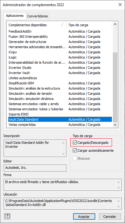

Habilitar Estándar de datos para Inventor
Siga estos pasos para cargar o descargar el Estándar de datos de Vault.
  1. En Autodesk Inventor, en la cinta de opciones, haga clic en Vault > Cargar para activar el complemento Estándar de datos, o bien haga clic en Vault > Descargar para desactivar el complemento Estándar de datos.
    Opcionalmente, en Autodesk Inventor, dentro de la cinta de opciones, haga clic en Herramientas > Complementos.
  2. En el cuadro de diálogo Administrador de complementos, haga doble clic en el Estándar de datos de Vault en la lista para cambiar entre los estados Cargado y Descargado. La lista de comportamientos de carga se actualiza para reflejar el comportamiento seleccionado.
    o
    Seleccione la casilla de verificación Cargar comportamiento para cargar o descargar un Estándar de datos.
  3. Haga clic en Aceptar.

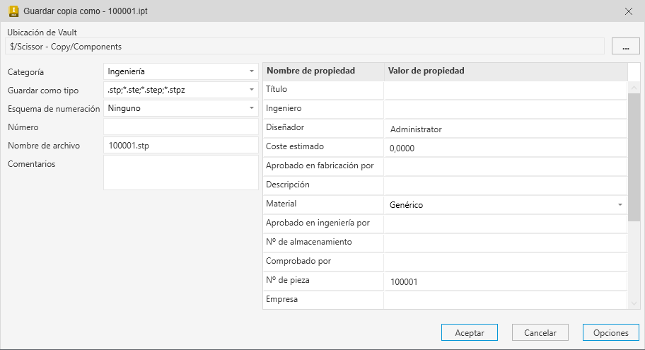

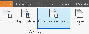

Guardar copia como (solo de Inventor)
Utilice Guardar copia como para copiar piezas, ensamblajes, dibujos o presentaciones en otros formatos, como DWG, STP, PDF o DXF.
  1. Con la pieza, el ensamblaje, el dibujo o la presentación abiertos, haga clic en Guardar copia como.
  2. En el cuadro de diálogo Guardar copia como, seleccione la categoría, el formato en el que desea copiar el archivo abierto y un esquema de numeración, si procede. Introduzca comentarios, si lo desea.

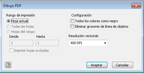

  3. Haga clic en el botón Opciones para personalizar el rango de impresión, la configuración de visualización o la resolución vectorial para el archivo. Haga clic en Aceptar.
  4. Haga clic en Aceptar en el cuadro de diálogo Guardar copia como para guardar el archivo con el nuevo formato.
    El archivo se guarda automáticamente en el espacio de trabajo y el almacén. No es necesario realizar check-in en Vault.
