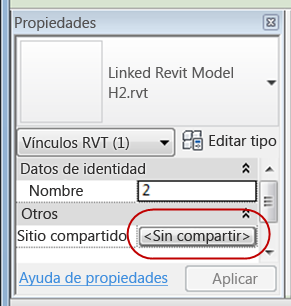

  1. Seleccione el vínculo añadido recientemente.
    Se muestran las propiedades del vínculo.
  2. Haga clic en "Sin compartir" junto a la propiedad de sitio compartido para iniciar el cuadro de diálogo Elegir emplazamiento.

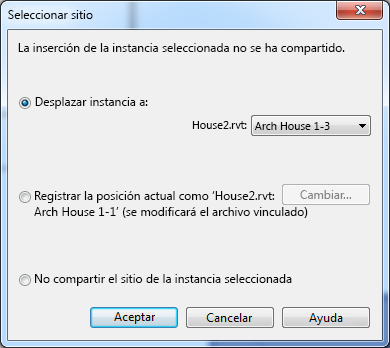

  3. En el cuadro de diálogo Elegir emplazamiento, seleccione el botón de opción Mover ejemplar a y seleccione el nombre de la posición en la que el vínculo se encuentra actualmente (p. ej., Arch House 1-3).
  4. Haga clic en Aceptar.
Se graba la posición del modelo en el sitio. El sitio se puede guardar de manera que los cambios se conserven.
