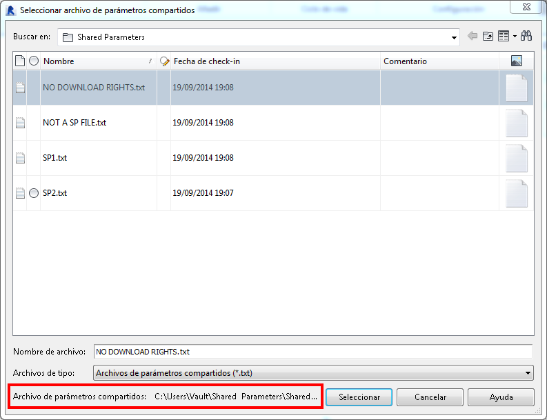

Seleccionar un archivo de parámetros compartidos en Vault
  1. Abra un archivo de proyecto y seleccione Parámetros compartidos en la cinta de opciones de Revit Vault.
    El archivo de parámetros compartidos activo se muestra en la parte inferior izquierda del cuadro de diálogo Seleccionar archivo de parámetros compartidos.
  2. Seleccione el archivo de parámetros compartidos .txt que desee activar y haga clic en Seleccionar.
    La versión más reciente del archivo se descarga y se define como el archivo de parámetros compartidos activo.
