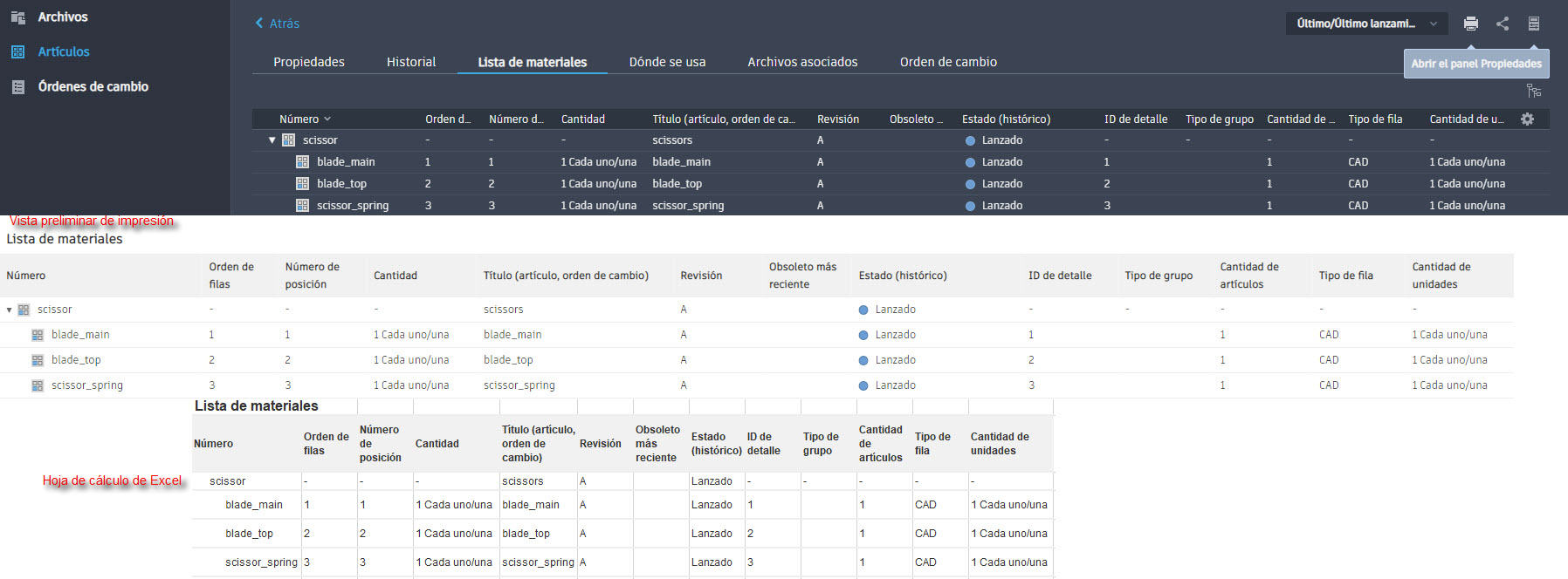

Puede extraer datos de Thin Client para obtener una hoja de cálculo de Excel como referencia.
Para copiar los datos en la hoja de cálculo de Excel:
  1. En la ficha de detalles de Archivos, Artículos u Órdenes de cambio, haga clic en el icono Imprimir.
    Se mostrará una vista preliminar de la ficha.
  2. Seleccione las filas cuyos datos se copiarán en la hoja de cálculo de Excel. Si va a copiar artículos, seleccione Niveles de lista de materiales para incluir niveles de lista de materiales en la vista preliminar de impresión.
    Los valores copiados y pegados en la hoja de cálculo de Excel conservan la presentación de Thin Client.
  3. Una vez copiados, haga clic en Cancelar en la ventana de vista preliminar de impresión.
