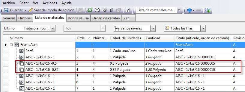

Obtenga información acerca de las filas de la lista de materiales agrupadas.
Una fila de la lista de materiales agrupada es una fila que contiene varias incidencias de un artículo que comparten un único padre, pero que tienen una o más propiedades de fila de la lista de materiales con valores diferentes. Los distintos valores de las propiedades de fila de la lista de materiales pueden incluir, sin limitación, Longitud, Cantidad y Descripción.
Una fila de la lista de materiales agrupada se indica en la lista de materiales mediante el icono de agrupado
Con frecuencia, los objetos de un diseño proceden de las mismas piezas de almacenamiento, pero tienen propiedades distintas. Por ejemplo, el material de almacenamiento que se ha cortado a una longitud o que tiene diferentes acabados.
Estos componentes suelen tener el mismo número de pieza, con otras propiedades que indican la diferencia del componente respecto del original.
Debido a que estos componentes tienen el mismo número de pieza, a menudo se combinan en la lista de materiales de CAD. Cuando esa lista de materiales de CAD se importa en un almacén, estas filas agrupadas se conservan intactas, a menos que el administrador haya optado por no agrupar filas de la lista de materiales según la lista de materiales del diseño.
Las reglas siguientes se deben cumplir para que las filas de la lista de materiales se agrupen en Vault.
La opción Seleccionar automáticamente el primer artículo duplicado debe estar activada en el cuadro de diálogo Configurar Asignar artículo para activar la característica de agrupación de filas de la lista de materiales.
Las filas de la lista de materiales se deben importar de una lista de materiales de CAD para poder agruparse. Las filas de la lista de materiales que se han creado manualmente no se agrupan automáticamente aunque puedan haber artículos con el mismo número.
La opción Agrupar filas de la lista de materiales según la lista de materiales del diseño del cuadro de diálogo Configurar Asignar artículo debe estar activada si desea conservar los grupos de la lista de materiales de CAD tras la importación.
Los números de artículo deben coincidir.
Las incidencias del artículo deben compartir un único padre.
Los artículos de una fila agrupada deben tener una unidad de medida de la misma familia para que se puedan combinar.
Por ejemplo, las filas que utilizan pulgadas y milímetros como unidades de medida se pueden combinar, pero no las que usan unidades de masa y longitud.
El valor activado o desactivado de un grupo se mantiene cuando se separa el grupo. Por ejemplo, si una fila de la lista de materiales agrupada está desactivada y el grupo se separa, de modo que todas las filas de la lista de materiales se muestren por separado, todas las filas separadas conservarán el ajuste desactivado.
Cuando las filas de la lista de materiales se agrupan, solo una fila aparece en la lista de materiales. A menos que se especifique lo contrario, los valores que se muestran representan las propiedades de la fila de la lista de materiales principal.
Detalles
La fila de la lista de materiales principal es la fila con el ID de detalle. Si ninguna de las filas del grupo tiene un ID de detalle, se elige otra fila como la fila principal.
Posición: posición del grupo. Si las filas se separan, este valor se aplica a todas las filas.
Orden de filas: orden de las filas del grupo. Si las filas se separan, este valor se aplica a todas las filas.
Cant. de unidades: si los artículos de un grupo de filas de la lista de materiales comparten el mismo tipo de unidad de medida, pero las unidades reales son diferentes, el valor de la fila principal se muestra en el campo Cant. de unidades.
Cant. de artículos: el valor de Cant. de artículos es el número de artículos del grupo.
Cantidad: el valor de Cantidad es la suma de todas las cantidades del grupo.
