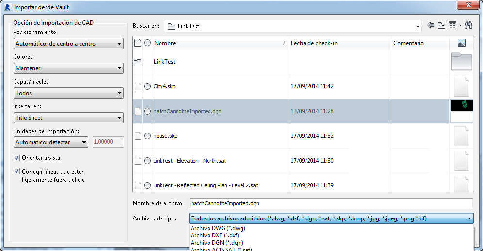

Cuadro de diálogo Vincular desde Vault
Es posible seleccionar un archivo en Vault para vincularlo al proyecto de Revit actual y especificar las opciones de posición opciones del archivo vinculado en el cuadro de diálogo Vincular desde Vault.

Opciones de posición
Se puede seleccionar una preferencia de posicionamiento al vincular un archivo al proyecto de Revit actual.
En la siguiente tabla se describen las opciones de posicionamiento disponibles para la selección.
Opción
Detalles
Automático: origen a origen
Revit inserta el origen del sistema de coordenadas universales de la importación en el origen interno del proyecto de Revit. Si el objeto importado se ha dibujado muy lejos de su origen, es posible que se muestre muy lejos del modelo. Para comprobar si es así, elija la opción de zoom Ajustar en ventana
Automático - Por coordenadas compartidas
Nota: Esta opción solo está disponible para archivos de Revit.
Revit inserta la geometría importada según su posición con respecto a las coordenadas compartidas entre los dos archivos. Si no hay ningún sistema de coordenadas compartidas entre los archivos, Revit lo notifica y utiliza el posicionamiento Automático: centro a centro. Consulte Ubicación compartida.
Importante: Cuando un vínculo se inserta mediante coordenadas compartidas, la posición es correcta, pero el sitio compartido se debe configurar manualmente. Consulte la sección siguiente sobre la configuración manual manualmente la configuración de un sitio.
Manual: origen
El origen del documento importado está centrado en el cursor.
Manual: punto base
El punto base del documento importado está centrado en el cursor. Utilice esta opción solo para los archivos de AutoCAD que tengan un punto base definido.
Manual: centro
Define el cursor en el centro de la geometría importada.
