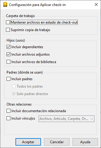

  3. Haga clic en Configuración en el cuadro de diálogo Aplicar check-in.
    Se muestra el cuadro de diálogo Configuración para Aplicar check-in.
  4. En el cuadro de diálogo Aplicar check-in, especifique si desea mantener el archivo en estado de check-out para seguir editándolo y si quiere suprimir la copia de trabajo del archivo una vez que éste esté en estado de check-in en el almacén.
  5. Active la casilla Incluir hijos para aplicar la operación de almacén a todos los archivos de los que depende el archivo seleccionado.
  6. Active la casilla Incluir padres para aplicar la operación del almacén a todos los archivos que dependen del archivo seleccionado. Si la opción Incluir padres está activada, puede especificar si desea que solo se incluyan los padres directos del archivo o todos los padres del archivo.
  7. Seleccione la opción Incluir documentación relacionada para aplicar la operación del almacén a los archivos de dibujo relacionados.
  8. Seleccione la opción Incluir vínculos para aplicar la operación de los archivos recopilados mediante vínculos a archivos, carpetas, artículos u órdenes de cambio.
