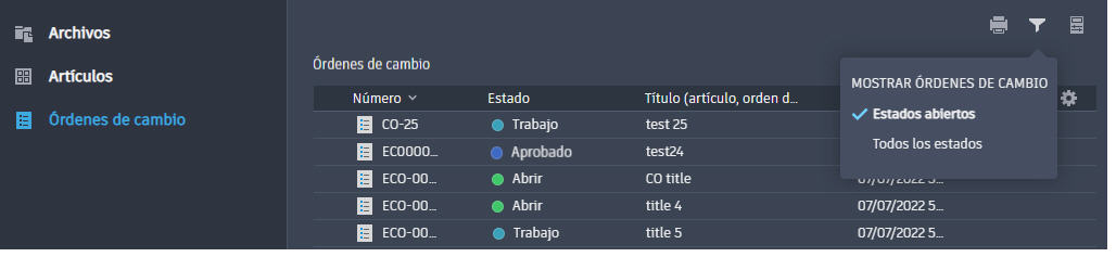

Personalizar la vista de órdenes de cambio
Puede filtrar la vista para mostrar solo las órdenes de cambio que están en estado Abierta (Crear, Abrir, Trabajo, Revisar, Aprobada Rechazada) o seleccionar Todos los estados para mostrar todas las órdenes de cambio, incluidos los estados Cerrada o Cancelada.
Para personalizar la vista de la orden de cambio:
  1. Haga clic en el icono de filtro en la esquina superior derecha del espacio de trabajo Órdenes de cambio.
  2. Seleccione el filtro "Estados abiertos" o "Todos los estados". Si se selecciona Estados abiertos, todas las órdenes de cambio en estado Cerrada o Cancelada se ocultarán de la vista.
    Nota: Los estados abiertos incluyen todas las órdenes de cambio que se encuentran en Crear, Abrir, Trabajo, Revisar, Aprobada y Rechazada. Todos los estados incluyen órdenes de cambio en el estado Abierta, así como en los estados Cerrada o Cancelada.
Por defecto, está seleccionado el filtro Estados abiertos.
