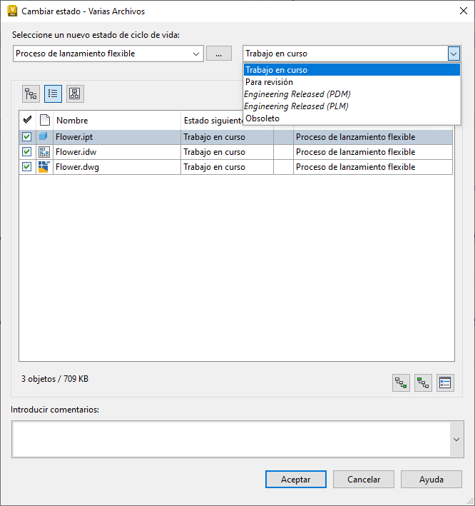

Para cambiar el estado de ciclo de vida de un archivo, elija la lista desplegable de estado de ciclo de vida y seleccione el estado que desee. La lista desplegable de estado de ciclo de vida por archivo muestra una lista de todos los estados disponibles en la definición de ciclo de vida especificada (para la que se permite una transición del estado actual al estado de la lista).
Cambio del estado de ciclo de vida para un archivo determinado
Para cambiar la definición de ciclo de vida de un archivo, haga clic en el botón "..." en la lista desplegable de definición de ciclo de vida en la rejilla. Se muestra un cuadro de diálogo en el que puede seleccionar una nueva definición de ciclo de vida para el archivo. Las definiciones de ciclo de vida que se muestran en este cuadro de diálogo son todas las definiciones de ciclo de vida asignadas a la categoría a la que pertenece el archivo. Cuando el usuario selecciona una nueva definición de ciclo de vida y hace clic en Aceptar, el archivo seleccionado muestra la nueva definición y su estado cambia al estado por defecto de la definición de ciclo de vida seleccionada.
Este flujo de trabajo es idéntico para las carpetas de proyecto, así como para los objetos personalizados.
Más información sobre el filtro de definición de ciclo de vida y las actualizaciones de cambio de estado por lotes
La lista desplegable de filtro de definición de ciclo de vida contiene todas las definiciones de ciclo de vida que existen para los datos de proyecto incluidos en la lista de la rejilla de relaciones. Este filtro se utiliza en combinación con la lista desplegable de estado de ciclo de vida. Los dos campos se usan para actualizar todos los datos dentro de una definición de ciclo de vida determinada a un nuevo estado de ciclo de vida. Si el usuario desea cambiar todos los datos de proyecto de una definición de ciclo de vida determinada por un nuevo estado de ciclo de vida, este es el flujo de trabajo:
  1. En la lista desplegable de filtro de definición de ciclo de vida, elija la definición de ciclo de vida para la que desea realizar una actualización por lotes.
  2. En la lista desplegable de estado de ciclo de vida, seleccione el nuevo estado para los archivos asignados a esa definición de ciclo de vida. Esta acción solo cambia el estado de ciclo de vida de los archivos con la definición de ciclo de vida especificada en la lista desplegable del filtro de definición de ciclo de vida.
Por ejemplo, si desea cambiar todos los archivos de la rejilla que se encuentran en el Proceso de lanzamiento básico en el estado Trabajo en curso, elija Proceso de lanzamiento básico en la lista desplegable Filtro de definición de ciclo de vida. En este punto, no se han efectuado cambios a estados dentro de la rejilla. A continuación, elija Trabajo en curso en la lista desplegable de estado de ciclo de vida. Todos los archivos de la rejilla que tengan el Proceso de lanzamiento básico se cambian al estado Trabajo en curso.
Nota: Si se modifica cualquiera de los parámetros de relación (p. ej., Incluir dependientes) mientras el Filtro de definición de ciclo de vida tiene una definición de ciclo de vida seleccionada y el Nuevo estado de ciclo de vida tiene un estado nuevo seleccionado, se cambiará el estado de ciclo de vida de todos los nuevos archivos incluidos como resultado del cambio en la configuración por el estado seleccionado si se encuentran en la definición de ciclo de vida especificada en el Filtro de definición de ciclo de vida.
Seleccione una nueva definición de ciclo de vida
Para cambiar la definición de ciclo de vida de todos los datos del proyecto en la rejilla de archivos, haga clic en el botón "..." para seleccionar una definición de ciclo de vida nueva. Las definiciones de ciclo de vida que se enumeran en un cuadro de diálogo Cambiar definición de ciclo de vida son solo los ciclos de vida que deben aplicarse a todos los archivos de la rejilla de archivos. Es decir, el cuadro de diálogo muestra la intersección de definiciones de ciclo de vida que estarán disponibles para cada archivo de la rejilla de objetos. Se considera que una definición de ciclo de vida está disponible si el ciclo de vida está asignado a la misma categoría que el objeto.
Una vez seleccionada una definición de ciclo de vida y después de hacer clic en Aceptar, todos los archivos de la rejilla se muestran con la definición de ciclo de vida elegida. Su estado también se cambia al estado por defecto de la nueva definición de ciclo de vida (a menos que los datos del proyecto ya se hayan configurado para la definición de ciclo de vida elegida).
