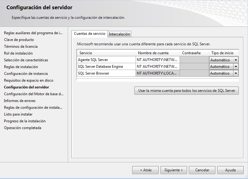

  2. En la ventana Configuración de servidor, seleccione la ficha Cuentas de servicio. - Especifique la cuenta de servicio NT AUTHORITY\NETWORK SERVICE para el motor de base de datos de SQL Server. La cuenta del sistema local también se puede utilizar. Si va a realizar copias de seguridad y a restablecer las ubicaciones remotas, especifique una Cuenta de usuario de dominio. Defina el tipo de inicio como Automático.
  3. Haga clic en Siguiente.
