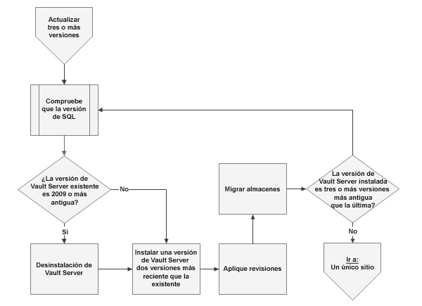

Actualizar tres o más versiones
Siga las instrucciones de esta sección si el servidor de almacén es tres o más versiones anteriores a la versión en la que está actualizando.
Instalar versiones intermedias
Cada versión del servidor de Autodesk Vault admite la migración de las dos versiones anteriores. Cuando se realice la actualización a partir de tres o más versiones, es necesario migrar la base de datos SQL a través de versiones intermedias de Vault. Este proceso se realiza por instalar cada versión del servidor de Vault a la última versión.
Por ejemplo: para migrar de la versión 2021 a 2025, Vault 2023 debe estar instalado como paso intermedio.

Compruebe la versión de SQL
Compruebe que la versión existente de SQL es compatible con la siguiente versión de Vault que se va a instalar. Si la versión de SQL existente requiere una actualización (consulte el capítulo anterior en este documento, llamado Actualización de SQL), lleve a cabo las actualizaciones necesarias y, a continuación, vuelva a esta sección.
Aplique revisiones
Todas las revisiones crea tras el último Service Pack debe estar instalado de forma manual en cada uno de los sitios. Instalación de las revisiones garantiza que las últimas actualizaciones se aplican para migración correcta.
Migrar los almacenes y las bibliotecas
No migrar los almacenes hasta que todos los Service Packs y las revisiones se han aplicado. Cuando esté listo, inicie la aplicación del servidor de Vault. El administrador, se le pedirá que migre las bases de datos de almacén y biblioteca. Acepte la oferta y migrar todos los almacenes.
Los almacenes se deben migrar a la versión antes de instalar la próxima versión de Vault se puede instalar. Si se aplica un Service Pack o revisión después de la migración, se requiere una migración de compilación a compilación (b2b). La migración b2b es una opción de línea de comando que se detalla en la sección Migrar datos de Vault después de instalar una revisión o actualización de la ayuda en línea de Autodesk Vault.
Si la instancia de Vault Server instalada es tres o más versiones anteriores a la última versión
Si la versión instalada es tres o más versiones anteriores a la versión final, repita los pasos anteriores en actualizar tres o más versiones.
Instalar Vault Server es uno o dos versiones anteriores a la versión final
Si la versión instalada es uno o dos versiones anteriores a la versión final, no se necesitan más versiones intermedias. Ir a los pasos en un único emplazamiento.
