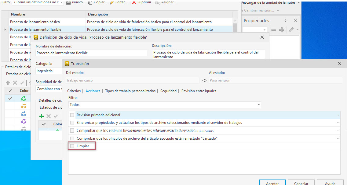

Limpiar en la transición de ciclo de vida
Active Limpiar en las acciones de Transacción para planificar la limpieza de los archivos, carpetas o elementos que cambien durante la transición de estado correspondiente.
Para obtener más información, consulte Editar transiciones de estado de ciclo de vida.
Todos los archivos, carpetas y elementos seleccionados se limpian mediante la tarea de servidor de limpieza selectiva de ADMS Console.
