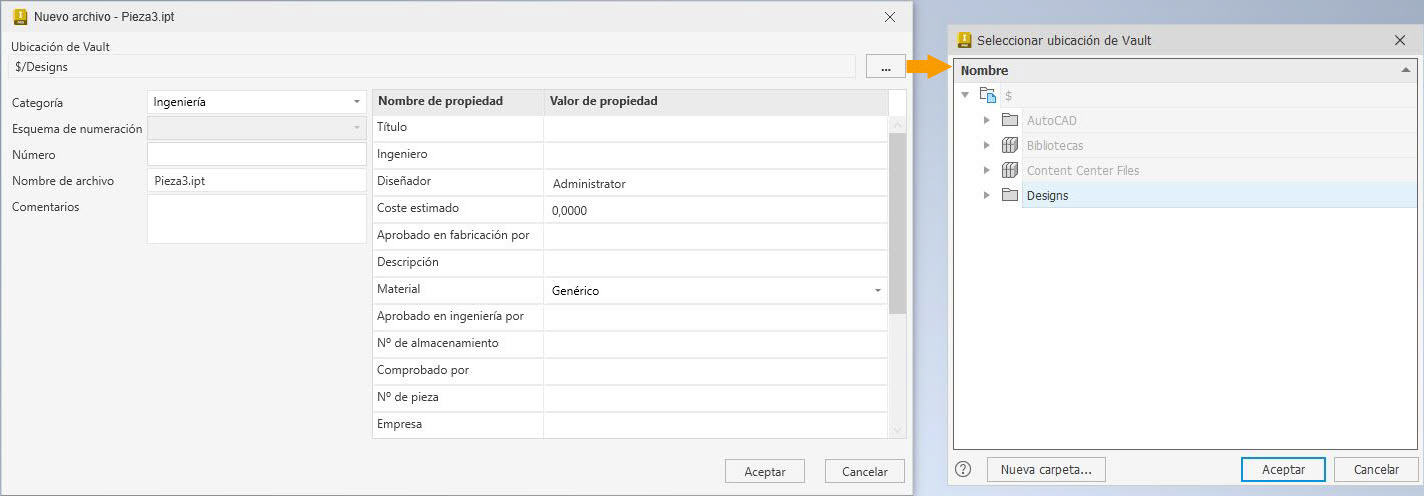

Data Standard para Inventor y AutoCAD ha sustituido la selección de ruta de navegación de las carpetas de Vault por un árbol de navegador gráfico Seleccionar ubicación de Vault. Junto con esta mejora, el campo "Ubicación de Vault" reemplaza la ruta local. La última ubicación utilizada se predefinirá la próxima vez que se guarde un nuevo archivo.
Metadatos de tarjeta de anotación
Esto le ayuda a:
  1. Añadir la ubicación de Vault directamente al crear y guardar un nuevo archivo. No puede guardar archivos en carpetas bloqueadas o inaccesibles, ya que están atenuadas.
  2. Crear carpetas en Vault mientras realiza la acción de guardar.
  3. Preestablecer la ubicación del almacén en cada nueva creación de archivo, ya que la ubicación del almacén se almacena en caché.
