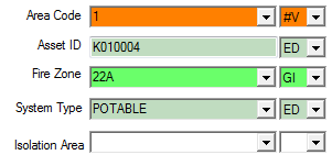

Cada indicador tiene una identificación de dos letras y se muestra con el color que seleccione. El código de dos letras y el color se muestran en las hojas de propiedades. Solo se ve el color en las vistas de tabla. Esta es la principal limitación en el número práctico de indicadores en un modelo. Las tablas pueden ser confusas y puede ser difícil diferenciarlas si tiene demasiadas.
A continuación, se muestra un ejemplo de datos marcados en una hoja de propiedades.
