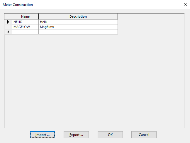

Cuadros de diálogo de listas de opciones
Estos cuadros de diálogo se utilizan para añadir más opciones definidas por el usuario a una lista que puede incluir opciones integradas.
Los cuadros de diálogo de listas de opciones se utilizan para:
Notas:
Meter Construction dialog
Elemento Descripción
Nombre (columna)
Para crear una nueva opción, rellene este campo de la fila con el asterisco y, a continuación, haga clic en la siguiente fila que contenga el asterisco.
La longitud máxima del nombre varía en función del tipo de lista de opciones.
Descripción (columna) Si lo desea, puede añadir una descripción.
Importar (botón) Se abre un cuadro de diálogo Abrir de Windows, donde puede elegir el archivo CSV que contiene los detalles de opción que desea importar.
Exportar (botón) Abre un cuadro de diálogo Guardar como de Windows para elegir la ubicación y el nombre de un archivo CSV que contiene los detalles de opción que desea exportar.
Menú contextual
En las columnas Nombre y Descripción Procedimiento para cortar, copiar y pegar Sirven para cortar, copiar y pegar contenido de celdas mediante el Portapapeles.
En la columna situada más a la izquierda (gris) Procedimiento para cortar, copiar y pegar Sirven para cortar, copiar y pegar contenido de la fila mediante el Portapapeles.
Suprimir fila
Suprime la fila.
Una fila también se puede suprimir seleccionándola y pulsando la tecla Supr del teclado.
