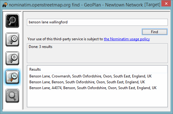

Utilice esta página para buscar objetos de red especificando su dirección completa o parcial a través de la geocodificación de Nominatim. Para que esta característica funcione, debe haber seleccionado un sistema de coordenadas para el GeoPlan (consulte Selección del sistema de coordenadas).
La página se muestra al hacer clic en el botón Find network objects de la barra de herramientas Operaciones y seleccionar el icono Nominatim en el panel izquierdo del cuadro de diálogo.
Nominatim Find page
Para realizar una búsqueda:
  1. Introduzca la dirección completa o parcial de la ubicación en el campo de búsqueda.
  2. Haga clic en Buscar para buscar la dirección. Los mensajes se muestran en el panel de mensajes de solo lectura, mientras que los resultados de la búsqueda aparecen en el panel Resultados.
  3. Haga clic en la dirección en el panel Resultados y GeoPlan se centrará en la dirección seleccionada.
