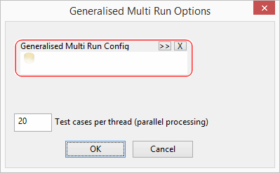

El cuadro de diálogo Opciones de simulación múltiple generalizada se utiliza para especificar qué configuración de simulación múltiple generalizada se utiliza en una simulación que incluya una simulación múltiple generalizada. El cuadro de diálogo también se utiliza para establecer una opción para el procesamiento paralelo.
El cuadro de diálogo se abre desde el área Tipo de ejecución de la vista Programación de simulación hidráulica, activando la casilla Simulación múltiple generalizada y haciendo clic en el botón Opciones adyacente.
Las ejecuciones múltiples generalizadas se configuran en el cuadro de diálogo Configuración de simulación múltiple generalizada y las ejecuciones múltiples generalizadas se almacenan en el Grupo de simulaciones múltiples generalizadas en la ventana Grupo de modelo.
Mostrar imagen
| Opción | Descripción |
Configuración de simulación múltiple generalizada |
Suelte una configuración de simulación múltiple generalizada desde la ventana Grupo de modelo en este cuadro, o utilice el botón Examinar |
Casos de prueba por subproceso (proceso paralelo) |
La simulación se ejecutará para un determinado número de casos de prueba. Lo ideal es dividirlos exactamente entre los núcleos de procesador disponibles (por ejemplo, si hay 200 casos de prueba en una ordenador de ocho núcleos, la configuración ideal sería 25 casos de prueba por subproceso). Para las pruebas de hidrante de caudal de incendios GMR, al establecer un valor de 0, se utiliza un algoritmo para calcular el valor adecuado que debe utilizarse. |
