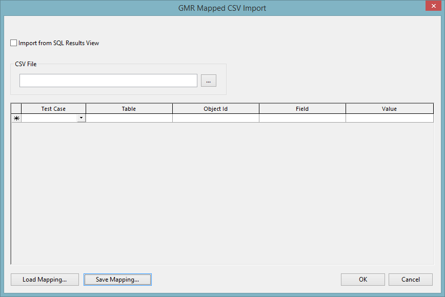

Cuadro de diálogo Importación de CSV con asignado de GMR
Utilice este cuadro de diálogo para configurar casos de prueba basados en elementos de un archivo CSV o de la tabla de resultados SQL activa.
Al utilizar este cuadro de diálogo, el archivo CSV de origen o los resultados SQL solo deben contener algunos de los componentes del caso de prueba.
Después de hacer clic en Aceptar en este cuadro de diálogo, la asignación que ha configurado se borra y se transfiere a la tabla del caso de prueba en el cuadro de diálogo Configuración de simulación múltiple generalizada. Puede guardar la asignación para utilizarla posteriormente haciendo clic en Guardar asignación antes de hacer clic en Aceptar.
Para abrir el cuadro de diálogo, haga clic en el botón Importación de CSV asignada en el cuadro de diálogo Configuración de simulación múltiple generalizada.
Mostrar imagen
GMR Mapped CSV Import dialog
Elemento Descripción
Importar desde vista de resultados SQL Active esta casilla para importar desde la vista de resultados SQL abierta. Esto en lugar de utilizar un archivo CSV.
Archivo CSV Utilice el botón Examinar para buscar el archivo CSV que desea utilizar. Esto se realiza en lugar de importar desde los resultados SQL.
Casos de prueba
Puede añadir detalles de casos de prueba a esta tabla y cambiarlos. Puede añadir nuevos casos de prueba introduciendo información en la fila en blanco. Puede suprimir un caso de prueba haciendo clic con el botón derecho en la columna situada más a la izquierda (gris) y seleccionando Suprimir.
Caso de prueba Escriba un nombre para el caso de prueba o elija uno en la lista desplegable. La lista desplegable se rellena con los encabezados del archivo CSV asociado o la tabla de resultados SQL.
Tabla
Elija un tipo de objeto para el que existan ejemplares en la red activa.
Alternativamente, puede elegir Ejecutar y, a continuación, elegir un parámetro (campo) que se puede modificar a medida que se implementan casos de prueba sucesivos.
ID de objeto Elija el objeto para este caso de prueba seleccionando su ID. Si no hay instancias del tipo de objeto seleccionado, esta lista estará vacía.
Campo Seleccione el parámetro (campo) que se utilizará en el caso de prueba.
Valor Seleccione o introduzca el valor del parámetro para el caso de prueba.
Cargar asignación Haga clic para cargar un archivo de asignación (.gmr) creado anteriormente.
Guardar asignación Haga clic para guardar la asignación activa en un archivo .gmr.
Aceptar Haga clic para transferir la configuración de asignación configurada en este cuadro de diálogo a la tabla del caso de prueba en el cuadro de diálogo Configuración de simulación múltiple generalizada. Al hacer esto se borrará la asignación del cuadro de diálogo activo.
