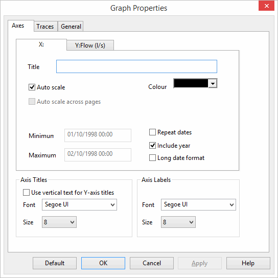

Cuadro de diálogo Propiedades del gráfico
Este cuadro de diálogo permite cambiar las propiedades de visualización del gráfico.
El cuadro de diálogo aparece cuando hace clic con el botón derecho en la vista de gráfico y elige Propiedades del gráfico, o hace doble clic en el eje de interés de un gráfico.
Graph Properties dialog
Elemento Descripción
Página Ejes
Permite cambiar las etiquetas, los rangos y otras opciones de visualización de los ejes X e Y. Cada eje separado tiene su propia ficha en la página.
La precisión decimal de los ejes X e Y se puede personalizar para los gráficos de dispersión, mientras que para otros gráficos solo se puede cambiar la precisión decimal del eje Y.
Página Trazados Muestra el estilo de cada trazado del gráfico. Puede hacer doble clic en un trazado de esta página para abrir el cuadro de diálogo Estilo de trazado.
Página General Permite establecer un título de gráfico, estilos generales y la visualización de etiquetas de datos activos.
Botón Por defecto Guarda los parámetros en vigor del cuadro de diálogo como valores por defecto para los gráficos futuros. Solo se guardan los parámetros genéricos. Por ejemplo, no se guardan los títulos de eje que pueden variar de un gráfico a otro.
