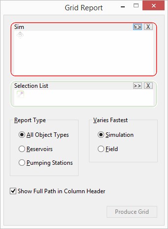

Este cuadro de diálogo se utiliza para configurar un informe de tabla de resultados no variables en el tiempo para una o más simulaciones.
El cuadro de diálogo se abre cuando se selecciona Resultados
Informes en tabla
Resultados no variables en el tiempo.
| Elemento | Descripción |
| Sim[ulación] |
Para identificar una o varias simulaciones en las que basar el informe.
| Lista de selección |
Puede reducir el alcance del informe.
Si no se elige una selección, el informe se generará para toda la red. |
| Tipo de informe |
El tipo de objetos de red que se incluirán en el informe. |
| Varía más rápido |
Si ha seleccionado más de una simulación, esta opción cambia el orden de las columnas:
| Mostrar ruta completa en encabezado de columna | Muestra la ruta completa del objeto de simulación en los encabezados de columna del gráfico. Si no está activado, solo se muestra el nombre de la simulación. |
| Crear tabla | Genera el informe. |
