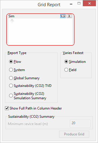

Grid Report Dialog
Elemento Descripción
Sim[ulación]
Para identificar una o varias simulaciones en las que basar el informe.
  • Puede arrastrar una o varias simulaciones al cuadro desde la ventana del Explorador o la ventana Grupo de modelo.
  • Puede hacer clic en el botón Browse (Examinar) para buscar una simulación.
  • El botón (Borrar selección) se puede utilizar para suprimir elementos del cuadro.
Tipo de informe
El tipo de informe que se va a generar.
  • Caudal: muestra la vista de informe en tabla (caudal)
  • Sistema: muestra la vista de informe en tabla (sistema)
  • Resumen global: muestra la vista de informe en tabla (global)
  • Sostenibilidad (CO2) de datos variables en el tiempo: muestra la vista de informe en tabla (resumen de sostenibilidad de CO2)
  • Resumen de simulación de sostenibilidad (CO2): muestra la vista de informe en tabla (resumen de sostenibilidad de CO2)
Varía más rápido
En el caso de los informes de caudal o sistema, si tiene más de una simulación seleccionada, esta opción cambia el orden de las columnas:
  • Elija Simulación para que todas las columnas se ordenen por simulación.
  • Elija Campo para que las columnas se ordenen por nombre de campo.
Mostrar ruta completa en encabezado de columna Muestra la ruta completa del objeto de simulación en el cuadro de título del gráfico. Si no está activado, solo se muestra el nombre de la simulación.
Resumen de sostenibilidad (CO2) En el caso de los informes de sostenibilidad, se activa la casilla Nivel de servicio mínimo. La pérdida potencial de energía en los grifos de los clientes se calcula suponiendo que esta altura se alcanza en el nodo. La pérdida de energía en el nivel de servicio mínimo se compara con la pérdida calculada durante la simulación para proporcionar una evaluación de la eficiencia del agua.
Crear tabla Genera el informe.
