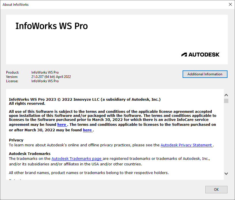

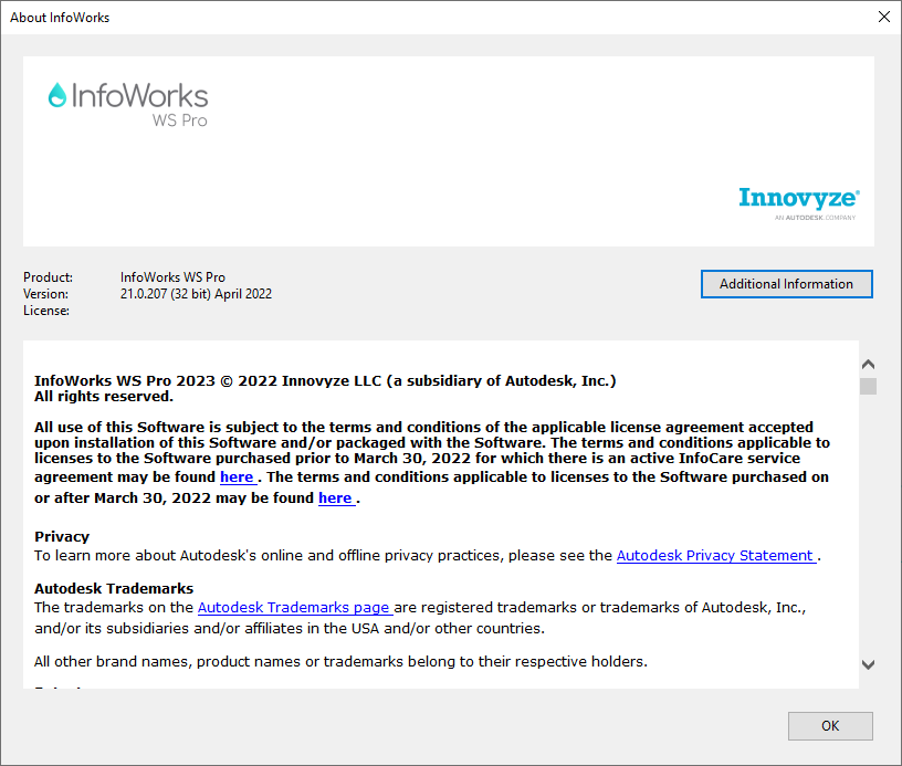

El cuadro Acerca de de InfoWorks WS Pro muestra información útil sobre la instalación actual de InfoWorks WS Pro, así como información sobre privacidad y marcas comerciales de Autodesk.
El cuadro Acerca de se muestra al seleccionar Acerca de InfoWorks WS Pro en el menú Ayuda. El contenido del área Información adicional se puede copiar en el portapapeles.
Ejemplo del cuadro Acerca de InfoWorks al utilizar una licencia suministrada por Innovyze:
Ejemplo del cuadro Acerca de InfoWorks al utilizar una licencia suministrada por Autodesk:
Ejemplo del cuadro Acerca de InfoWorks al utilizar el visor de Autodesk InfoWorks WS Pro.
Al hacer clic en el botón Información adicional, se muestra la siguiente información:
