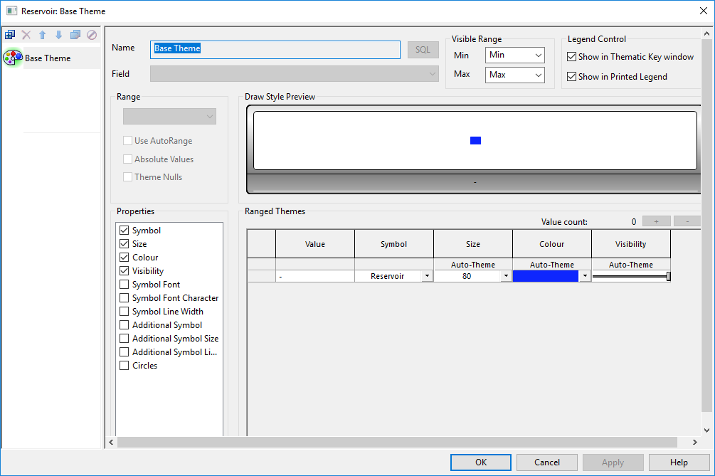

Este cuadro de diálogo se utiliza para modificar temas base y para crear y modificar subtemas.
El cuadro de diálogo permite cambiar las opciones de visualización de los temas y los trazados de contorno para cada objeto de red y modelo del terreno en la ventana de GeoPlan. Se compone de:
Cada capa (tipo de objeto o modelo del terreno) puede tener un conjunto ordenado de temas (su tema base y cualquier subtema). Puede crear subtemas para objetos que no los tienen o crear subtemas adicionales para objetos que ya los tienen. El orden en el que aparecen los subtemas en el panel de administrador determina el orden en el que se aplican a Geoplan.
El tema base es el tema por defecto y se proporciona para cada capa (objeto de red o modelo del terreno). Siempre es el último tema que aparece en el panel del administrador si también hay subtemas para la misma capa. Los temas base se pueden editar, pero no se pueden mover, deshabilitar ni suprimir. Algunas capas ya cuentan con un subtema.
Este editor se muestra cuando se hace clic en cualquier botón Editar en la columna Tema de la página Capas y temas del cuadro de diálogo Propiedades y temas de GeoPlan.
Mostrar imagen

El tema base y los subtemas se muestran en el área situada bajo la barra de herramientas.
El tema actual se muestra con un fondo verde en su icono. Los parámetros del tema actual se muestran en el panel del editor.
Los parámetros del tema o subtema base seleccionado actualmente aparecen en el panel Editor.
