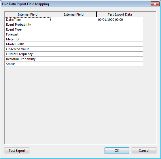

Este cuadro de diálogo permite a los usuarios asignar campos internos de InfoWorks WS Pro a los campos de la base de datos a la que se van a exportar los resultados (denominados campos externos).
Solo se exportarán los campos asignados. La exportación se realizará en IWLive Pro.
El cuadro de diálogo se abre de dos formas:
en la columna Asignación de campos de la vista Exportación de datos activos de la tabla Configuración de datos activos;
Las opciones disponibles en este cuadro de diálogo se describen en la siguiente tabla.
| Campo | Descripción |
Campo interno |
Nombre de campo de InfoWorks WS Pro. Los campos presentes en esta columna dependen del tipo de resultado (resultados de la simulación normal, PressureWatch, QualWatch, etc.). |
Campo externo |
Campo de la base de datos. |
Probar exportación de datos |
Columna de prueba. Introduzca valores de prueba en esta columna antes de probar la exportación. |
Exportación de pruebas |
Haga clic en este botón para probar la exportación. Compruebe la exportación mediante una búsqueda en la base de datos externa. |
Aceptar |
Cierra el cuadro de diálogo y confirma los cambios. |
Cancelar |
Anule la asignación y cierre el cuadro de diálogo. |
