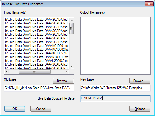

Cuadro de diálogo Cambiar base de nombres de archivos de datos activos
Utilice este cuadro de diálogo para cambiar la ruta a los archivos de datos activos de la tabla si ha movido los archivos a otra ubicación del sistema informático.
Nota:
Este cuadro de diálogo no mueve los archivos. Debe mover los archivos manualmente. Este cuadro de diálogo solo actualizará un bloque de nombres de archivo y le ahorrará tener que volver a escribir cada entrada en la tabla.
Todos los archivos seleccionados en la tabla al abrir el cuadro de diálogo se muestran en el panel izquierdo. Para cambiar la base de estos archivos:
El cuadro de diálogo se abre al seleccionar Cambiar base de nombres de archivos en el menú contextual de la vista de punto de datos activos.
La primera imagen muestra el cuadro de diálogo antes de hacer clic en el botón Cambiar base.

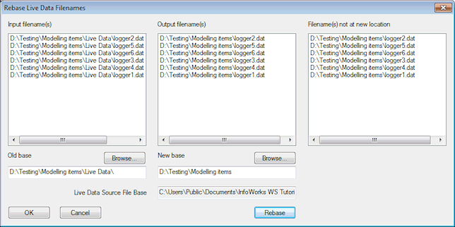

La segunda imagen muestra el cuadro de diálogo después de hacer clic en el botón Cambiar base si faltan algunos archivos en la ubicación recién seleccionada. Mostrar imagen
