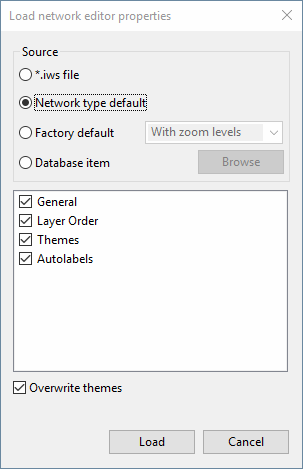

Cuadro de diálogo Cargar propiedades del editor de red
El cuadro de diálogo Cargar propiedades del editor de red se utiliza para cargar la configuración previamente guardada de las propiedades asociadas a la red.
El cuadro de diálogo se abre al hacer clic en el botón Cargar en cualquier ficha o página del cuadro de diálogo Propiedades y temas de GeoPlan.
Load Network Editor Properties dialog
Elemento
Descripción
Origen
Archivo *.iws
Para cargar un archivo de propiedades de GeoPlan existente (.iws). Al hacer clic en el botón Examinar, se abre un cuadro de diálogo estándar Abrir de Windows, que le permite buscar el archivo iws.
Tipo de red por defecto
Sobrescribe la configuración actual con la configuración por defecto del usuario para el tipo de red actual.
Valor por defecto de fábrica
Para sobrescribir los parámetros actuales con una selección de parámetros del sistema.
Con niveles de zoom Tema que cambia los objetos que se muestran en función del nivel de zoom de GeoPlan.
Base El tema clásico.
Elemento de base de datos
Para cargar un elemento de base de datos de temas existente. Al hacer clic en el botón Examinar, se abre un cuadro de diálogo que le permite seleccionar el tema que se va a cargar.
(Esta opción está desactivada para las propiedades de sección y de presentación de tabla).
Examinar Disponible para su uso con la opción de archivo *.iws y la opción Elemento de base de datos.
Cuadro Propiedades y temas
Disponible cuando se selecciona la opción de tipo de red por defecto o la opción por defecto de Factory.
Se cargarán los elementos seleccionados.
Sobrescribir temas
Si se activa esta opción, los subtemas existentes se sobrescribirán con otros nuevos.
Si no se activa, la carga no sobrescribirá los subtemas existentes con el mismo nombre en la misma capa.
