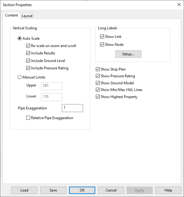

Ficha de contenido
Esta ficha permite cambiar la forma en que se muestra un perfil longitudinal en la ventana Perfil longitudinal.
Content tab of the Long Section Properties dialog
Elemento Descripción
Escalado vertical
Puede definir límites de escala verticales manuales para la vista de perfil longitudinal o permitir que InfoWorks WS Pro administre la escala de la propia vista. Puede definir las opciones para su uso con el escalado automático.
Escalar automáticamente
Seleccione esta opción para habilitar el escalado automático y, a continuación, active una o varias de las siguientes opciones:
Volver a escalar el zoom y desplazar: ajuste las escalas para mostrar los datos visibles en la mayor escala posible.
Incluir resultados: ajuste la escala del eje Y para incluir la visualización de los resultados de la simulación.
Incluir nivel del terreno: ajuste la escala del eje Y para incluir la visualización del nivel del terreno.
Incluir índice de presión: ajuste la escala del eje Y para incluir la visualización de la curva de la tasa de presión, con el nivel base de elevación y altura de la tubería igual a la tasa de presión especificada para la tubería.
Límites manuales Seleccione esta opción si desea establecer sus propios límites de altura para los datos mostrados en la vista. En los cuadros Superior e Inferior, introduzca la altura por encima de la referencia para la parte superior e inferior de la visualización.
Exageración de tuberías
El valor por defecto es 1. Los valores válidos están comprendidos entre 0,01 y 100.
Ajusta la escala de las tuberías en el perfil longitudinal en relación con las otras cotas representadas.
A medida que aumenta el valor por encima de 1, las tuberías se vuelven más obvias.
Exageración relativa de tuberías Si se activa, el grado de exageración de la tubería cambiará según el nivel de zoom.
Etiquetas largas
Mostrar conexión Muestra las etiquetas de conexión en la parte inferior de la ventana Perfil longitudinal.
Mostrar nodo Muestra las etiquetas de nodo en la parte inferior de la ventana Perfil longitudinal.
Configuración Muestra el cuadro de diálogo Configuración del campo de etiquetas de red, que se puede utilizar para cambiar los datos que se muestran en las etiquetas.
Mostrar plano de bandas Muestra el plano simple, que se extiende a lo largo de la parte superior de la visualización. El plano de bandas identifica la posición relativa de los nodos a lo largo de la sección.
Mostrar tasa de presión Muestra la tasa de presión de las tuberías. Con la casilla activada, la tasa de presión se mostrará como una sola línea roja.
Mostrar modelo del terreno Muestra la línea que representa las alturas del modelo del terreno cargado actualmente.
Mostrar líneas mín./máx. de HGL Muestra las líneas de pendiente hidráulica mínima/máxima (por ejemplo, la altura piezométrica mínima y máxima durante la simulación). Son dos líneas que muestran la altura piezométrica/presión mínima y máxima.
Mostrar propiedad más alta Muestra la línea que representa la propiedad más alta.

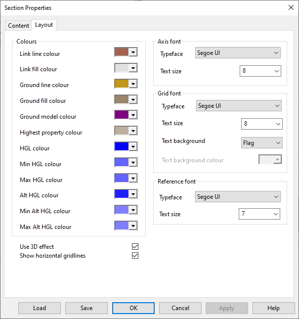

Ficha Esbozo
Esta ficha permite editar atributos, incluidos los colores y los tipos de letra.
Opción
Descripción
Colores
Color de la línea de conexión: color de las líneas que muestran las conexiones.
Color de relleno de conexión: color de relleno de la conexión.
Color de línea de terreno: color de la línea que muestra el nivel del terreno determinado por los valores de nivel del terreno del nodo conectado
Color de relleno de terreno: color de relleno debajo de la línea de terreno
Color del modelo de terreno: color de la línea que muestra el nivel del terreno determinado por el modelo del terreno cargado en ese momento.
Color de propiedad más alta: color de la línea de propiedad más alta (si se muestra).
Color de línea piezométrica: color de la línea piezométrica del resultado base.
Color mínimo de línea piezométrica: color mínimo de la línea piezométrica del resultado base.
Color máximo de línea piezométrica: color máximo de la línea piezométrica del resultado base.
Color alternativo de línea piezométrica: color de la línea piezométrica del resultado alternativo.
Color mín. alternativo de línea piezométrica: color mínimo de la línea piezométrica del resultado alternativo.
Color máx. alternativo de línea piezométrica: color máximo de la línea piezométrica del resultado alternativo.
Usar efectos 3D Aplica un efecto 3D visual a las tuberías.
Mostrar líneas horizontales del gráfico Muestra líneas horizontales discontinuas en cada marca.
Tipo de letra del eje
Esta sección permite personalizar el tipo de letra de las etiquetas de eje en la ventana Perfil longitudinal. Los atributos que se pueden editar son:
Tipo de letra
Tamaño de texto
Tipo de letra de la tabla
Esta sección permite personalizar el tipo de letra de las etiquetas de tabla en la ventana Perfil longitudinal. Las etiquetas de tabla se muestran en la parte inferior de la ventana.
De forma predeterminada, las etiquetas muestran los ID de los objetos contenidos en el perfil longitudinal. Consulte la ficha Contenido para obtener información sobre cómo cambiar los datos que se muestran en las etiquetas.
Tipo de letra
Tamaño de texto
El Fondo del texto se puede definir como:
  • Ninguno: no se aplica ningún fondo.
  • Indicador: cada dato de la tabla tendrá un fondo correspondiente al indicador del objeto.
  • Usuario: activa la paleta de Colores de fondo de texto para que pueda elegir un color. En este caso, toda la tabla tendrá el color seleccionado como color de fondo.
Color de fondo del texto: solo está activado si Fondo del texto se ha establecido en Usuario.
Tipo de letra de referencia
Esta sección permite personalizar las etiquetas automáticas que se muestran en la ventana Perfil longitudinal. Los atributos que se pueden editar son:
Tipo de letra
Tamaño de texto
Las etiquetas automáticas suelen tener forma de texto vertical que indica los ID de los nodos.
