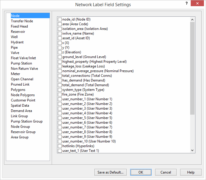

Cuadro de diálogo Configuración del campo de etiquetas de red
Este cuadro de diálogo se utiliza para cambiar la configuración de las etiquetas largas estándar en perfiles longitudinales.
El cuadro de diálogo se abre al elegir Perfil longitudinal Propiedades y, a continuación, haciendo clic en Configuración en la sección Etiquetas largas.
Network Label Field Settings dialog
Elemento Descripción
Panel izquierdo Enumera los tipos de objetos de red.
Panel derecho Muestra los campos aplicables al tipo de objeto seleccionado actualmente en el panel izquierdo. Al activar una casilla junto a un campo, se mostrará su valor en etiquetas largas para el tipo de objeto seleccionado actualmente.
Guardar como valor por defecto Guarda la configuración del cuadro de diálogo como la configuración por defecto para todas las vistas del perfil longitudinal. Se le solicitará que confirme el cambio.
