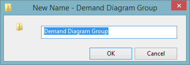

Cuadro de diálogo Nombre nuevo
El cuadro de diálogo Nombre nuevo se utiliza al crear un grupo o un elemento de base de datos.
Por lo general, el cuadro de diálogo se abre haciendo clic con el botón derecho en la base de datos o en un nombre de grupo de modelo en la ventana Grupo de modelo o en la ventana Explorador, luego seleccionando Nuevo y, a continuación, eligiendo uno de los elementos de la lista.
Aspecto típico:

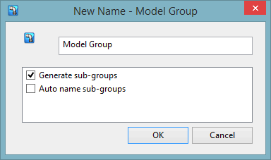

Ejemplo con opciones:
| Elemento
Descripción
| Cuadro Nombre
Este es el nombre sugerido para el nuevo grupo o elemento de base de datos. Si lo desea, puede cambiarlo en este cuadro.
| Opciones
Algunos elementos tienen opciones.
Grupos de modelo
| Generar subgrupos
Si se activa esta opción, genera el conjunto de subgrupos por defecto dentro de un grupo de modelo.
| Asignar nombres a subgrupos automáticamente
Solo se muestra si la casilla Generar subgrupos está activada. Si está activada, asigna un nombre automáticamente a los subgrupos predeterminados. Si esta casilla no está marcada, se le pedirá que asigne un nombre a cada subgrupo antes de crearlo.
