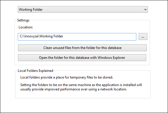

La página Carpetas locales del cuadro de diálogo Opciones permite configurar las carpetas de trabajo y resultados, así como eliminar los archivos no utilizados de esas carpetas.
Se abre el cuadro de diálogo seleccionando Herramientas | Opciones y seleccionando la ficha Carpetas locales.
Actualmente, las opciones disponibles en esta página son las siguientes:
- Menú desplegable de carpeta: seleccione la opción a la que se aplicarán los parámetros:
- Carpeta de trabajo: carpeta utilizada para almacenar copias de trabajo de los archivos de base de datos.
- Carpeta de resultados: carpeta utilizada para almacenar archivos de resultados locales.
- Configuración: utilice esta sección para ver o editar la ubicación de la carpeta seleccionada en el menú desplegable de carpetas, o para limpiar la carpeta seleccionada:
- Ubicación: seleccione la ruta del directorio en el que se almacenarán los archivos de trabajo de la base de datos activa.
- Limpiar los archivos no usados de la carpeta para esta base de datos: elimina los archivos de la carpeta seleccionada, excepto las copias de las redes con cambios que aún no se han confirmado y los archivos de resultados actuales.
- Abrir la carpeta de esta base de datos con el Explorador de Windows: abre la carpeta seleccionada en una vista del Explorador de Windows.
