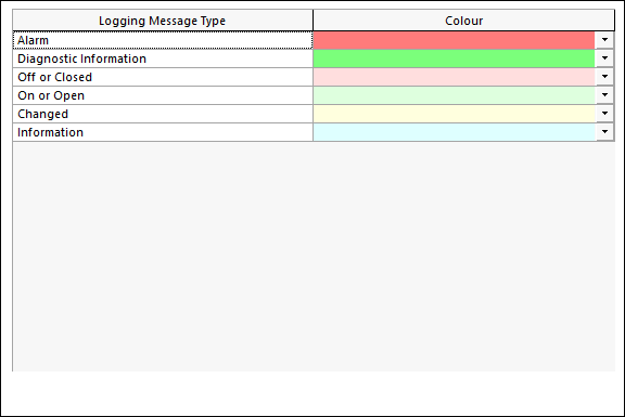

Cuadro de diálogo Opciones: página Colores de registro de mensajes
Utilice esta página para ver y cambiar los colores por defecto utilizados por InfoWorks WS Pro en la vista de resultados del registro.
La página se abre cuando se elige Herramientas | Opciones y se selecciona la ficha Colores de registro de mensajes.
Al hacer clic en el control desplegable a la derecha de un color se abre la paleta de colores, en la que se puede seleccionar un nuevo color. Al hacer clic en el botón Personalizar, se abre el cuadro de diálogo Color estándar de Windows, a partir del cual se puede generar un nuevo color.
