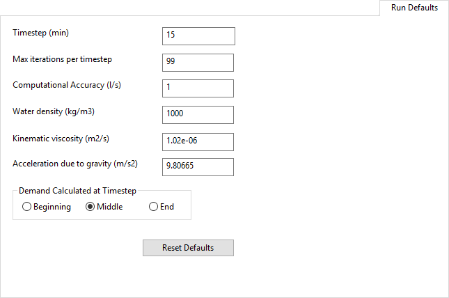

Cuadro de diálogo Opciones: página Valores por defecto de simulación
Esta página permite configurar los valores por defecto de los parámetros de simulación. Los valores por defecto se establecerán en la vista de programación de simulación hidráulica cuando se cree una nueva ejecución.
La página se muestra al pulsar Herramientas | Opciones y elegir la ficha Valores por defecto de simulación.
Mostrar imagen
Run Defaults page
Elemento Descripción
Paso temporal El incremento de tiempo para la ejecución.
Iteraciones máx. por paso temporal El número máximo de iteraciones por paso temporal para el motor de simulación.
Precisión de cálculo El error máximo de equilibrio de caudal permitido en el sistema.
Densidad del agua Peso del agua según el volumen de la unidad.
Viscosidad cinemática La viscosidad dinámica de un fluido por unidad de densidad.
Aceleración debida a la gravedad Aceleración obtenida debido a la fuerza gravitatoria.
Demanda calculada en paso temporal El punto en cada paso temporal, asumiendo pasos temporales fijos, donde se calcula la demanda.
Restablecer valores por defecto (botón) Restablece todos los valores de esta página a sus valores por defecto.
